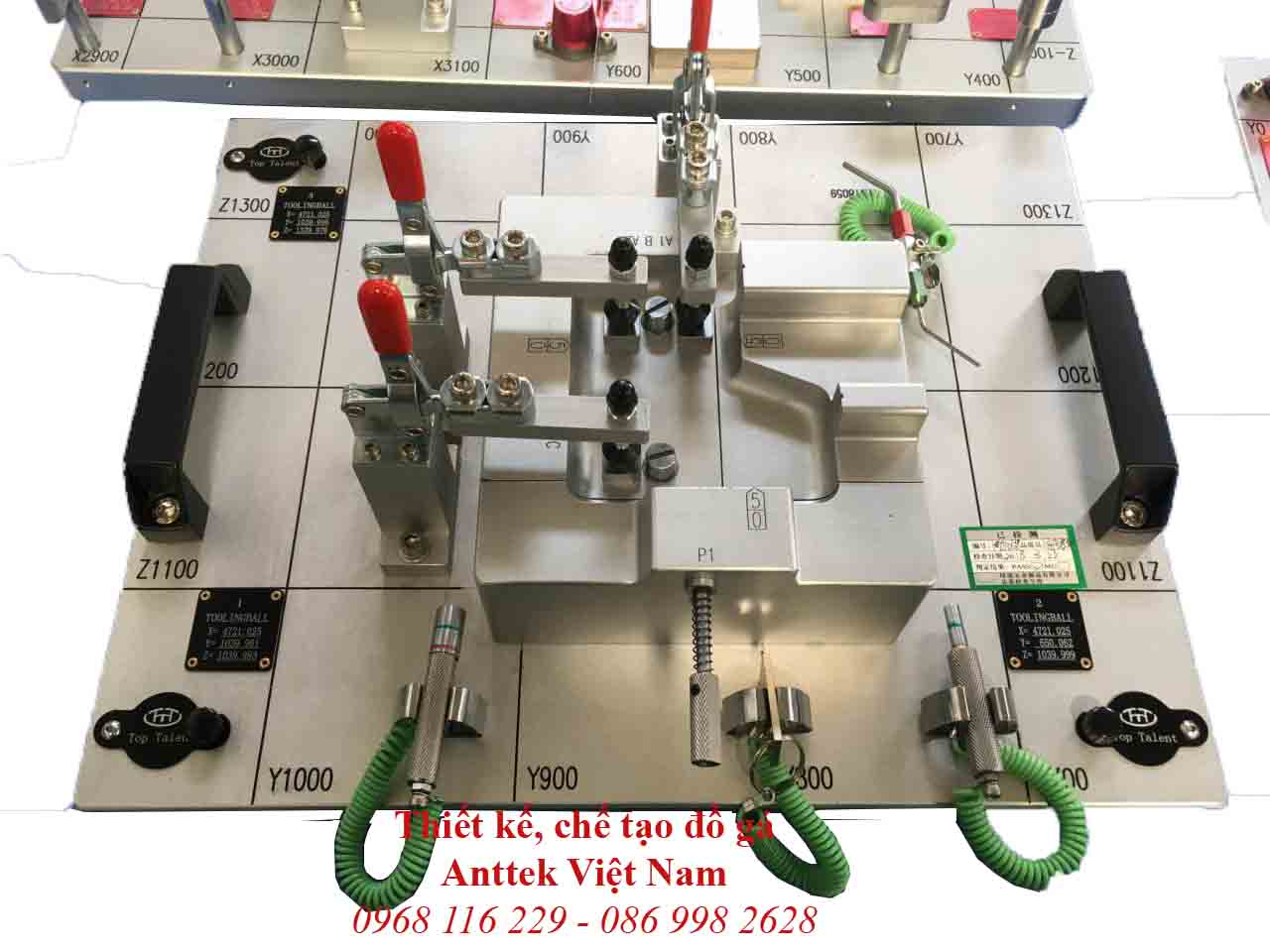

Cấu tạo của đồ gá kiểm
Có rất nhiều đồ gá kiểm tra tùy vào mục đích sử dụng ví dụ: đồ gá kiểm tra kích thước, đồ gá kiểm tra biên dạng, đồ gá kiểm tra chất lượng bề mặt, đồ gá kiểm tra thiếu sót của chi tiết trong quá trình lắp ráp,… nhưng các loại đồ gá kiểm tra đều có các cấu tạo cơ bản sau:
1. Thân đồ gá
2. Cơ cấu định vị
3. Cơ cấu kẹp chặt
4. Cơ cấu đo, kiểm tra
5. Các cơ cấu phụ khác

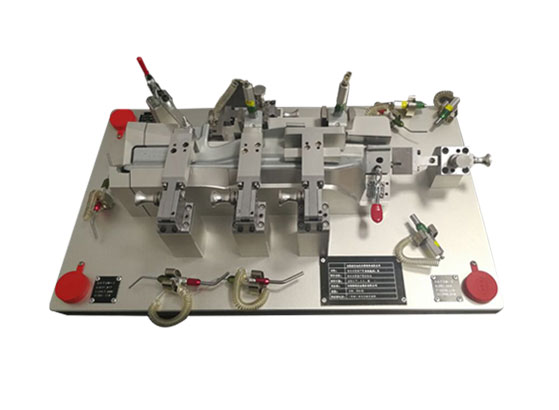

đồ gá kiểm tra anttek
Chức năng của đồ gá kiểm tra:
Đồ gá lắp ráp giúp dễ ràng và đẩy nhanh quá trình kiểm tra, tránh sai hỏng của sản phẩm trước khi chuyển sang nguyên công kế tiếp hoặc xuất xưởng. giúp tự động hóa quá trình kiểm tra từ đó giảm thời gian kiểm tra, giảm nhân công kiểm tra
Nguyên lý hoạt động
Các đồ gá kiểm tra thường có nguyên lý hoạt động chung như sau:
1. Đặt chi tiết lên đồ giá
2. Gá chi tiết vào các phần định vị của đồ gá (đúng với vị trí làm việc của chi tiết, cụm chi tiết hay máy)
3. Kẹp chặt chi tiết bằng cơ cấu kẹp chặt của đồ gá
4. Đo, kiểm tra bằng cơ cấu đo, kiểm tra
