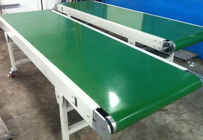

Băng chạy lệch là một trong những lỗi thường hay gặp khi lắp đặt các hệ thống băng tải, băng chuyền trong sản xuất cho các nhà máy, xí nghiệp
Băng chạy lệch là một trong những lỗi thường hay gặp khi lắp đặt các hệ thống băng tải, băng chuyền trong sản xuất cho các nhà máy, xí nghiệp,..Vậy đâu là nguyên nhân và cách xử lý như thế nào?

Nguyên nhân băng tải chạy lệch
-Ngoài ra, còn là do bề mặt của Puly dẫn động bị bết dính
-Do cửa đổ, hay các máng dẫn hướng liệu bị lệch
-Hay do hệ thống các con lăn dẫn hướng bị sai lệch
Băng chạy lệch có thể là do các kết cấu dẫn hướng của băng chuyền, băng tải bị thiếu
Cách xử lý băng chuyền chạy lệch
-Nếu lỗi là do kết cấu dẫn hướng thì nên bổ xung lại các kết cấu dẫn hướng, và nên căn chỉnh lại các con lăn dẫn hướng cho phù hợp.
-Đồng thời nên sửa lại cửa đổ máng dẫn liệu sao cho đổ vào chính giữa băng chuyền
-Nên thường xuyên vệ sinh lau chùi các đất đá, bụi bẩm bám dính trên Puly cũng như điều chỉnh lại các lưỡi làm sạch.
