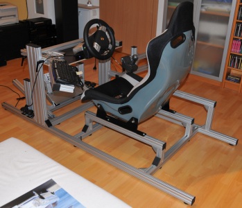

3. Khung máy đua xe thể thao
Vị kỹ sư này đã gửi cho chúng tôi hình ảnh mô phỏng xe đua của anh ấy sau khi được Anttek tư vấn cách lắp ráp.
Khung máy thể thao nhôm định hình
Không phải là một ứng dụng thông thường nhưng nó nói lên rằng Nhôm định hình là sản phẩm được ứng dụng theo nhiều cách và đa dạng. Khách hàng đã sử dụng chính xác các ke góc ở đây, bởi vì trong các sản phẩm như thế này, ta cần có sự linh hoạt trong quá trình sử dụng và cải tiến. Điểm mạnh ở đây là nếu trong quá trình sử dụng muốn sửa lại khung chỉ cần tháo ke góc là mọi thứ hoàn toàn thay đổi được

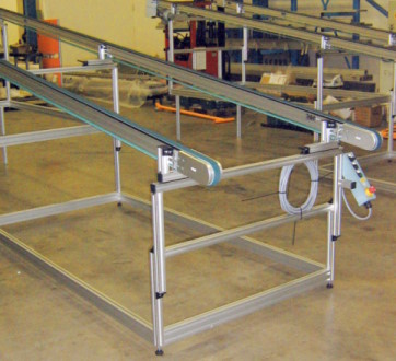

4. Băng tải khung nhôm định hình
Thông thường khi làm khung máy, cần kết hợp các máy móc khác vào khung. Ở đây bạn có thể thấy rằng khung nhôm này đã được  khách hàng kết hợp làm băng tải 1 cách thông minh, bởi vì với việc sử dụng một vài ke góc và đai ốc tiêu chuẩn, băng tải đã được trang bị, và sẵn sàng đưa vào sử dụng
băng tải nhôm định hình
Bạn có thể thấy rằng khung này đang sử dụng cơ bản các thanh nhôm định hình như 40X40 và 40X80.
Như vậy, để sử dụng linh hoạt và kiến cố, khi lắp ta cần sử dụng các ke góc vuông, con trượt và các linh kiện nhôm định hình khác để đảm bảo khung nhôm được kết nối chặt chẽ và đảm bảo về kỹ thuật
